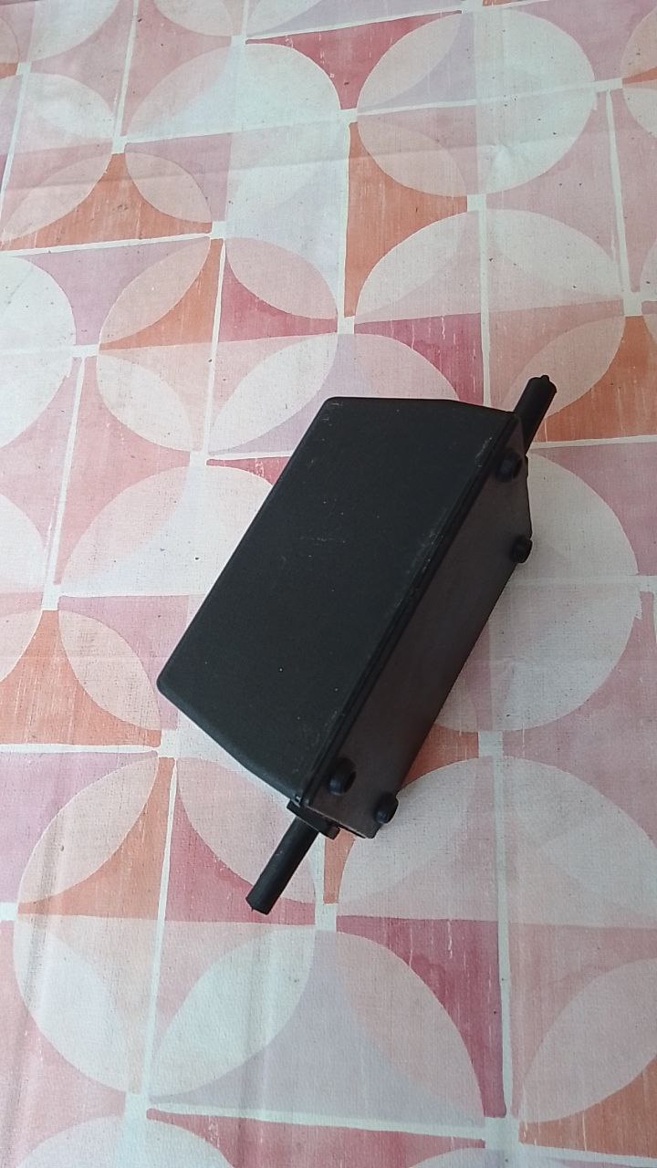

Ein XL-NT war auch vorhanden, aber dieses NT lieferte 5 AC(!) mit einer sehr schlechten Kurvenform. Nun habe ich zwei Ersatzkabel (220V/ DIN 7Pol) mehr. photo_2022-08-24_00-15-41.jpgAlso noch mal in die Tiefen hinabgestiegen und ein Zweites -dieser vergossenen- XL-Netzteile geangelt. Geprüft, für gut befunden, Atari-Stecker mit etwas Kabel abgeschnitten. Die 5V Leitung vom NT an die Sio Kontakte PIN 4/6(Masse) & 8/10 (+5V) gebastelt. Als mechanisches(!) Gegengewicht die Sio Pins 5 & 7 mit Leerskontakten bestückt. photo_2022-08-24_00-03-19.jpg Und daß ist das Ergebnis photo_2022-08-24_00-03-27.jpg
